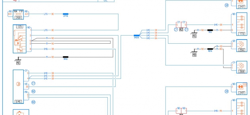

Ist der Kurzschluss von Kabel 64Q u.a. ein Hinweis darauf, dass die UCH getauscht werden muss?
1.) Du hast das falsche Schaltbild.
2.) 1,9 kOhm ist kein Kurzschluss (Wert wird über UCH und Blinklichtlampen gemessen)
Richtiges Schaltbild:
Lass den Fachmann da ran!
