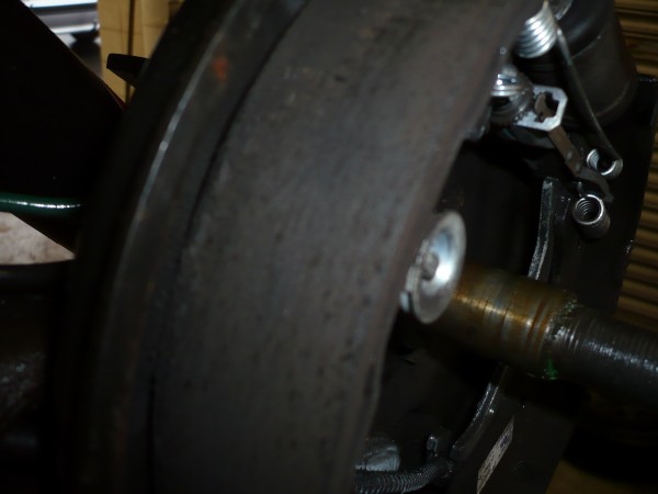

So, heute (in einer anderen Werkstatt!) fast alles neu machen lassen:
Bremsbackensatz hinten incl. Federnsatz
Die 7 Monate "alten" waren ungleich abgenutzt, lagen schlecht an der Trommel an
Radlager hinten beide Seiten
Die originalen Radlager waren anscheinend beide auseinander und wurden wieder zusammengestöpselt und reichlich gefettet. Rost hatte sich auf deren Führung gebildet und das Kunststoffteil in der Mitte war bei der linken Trommel nicht mehr vorhanden. Hätten so nicht wieder verbaut werden dürfen. Schrott.
Bremstrommel hinten beide Seiten
Die alten Trommeln waren eingelaufen, der Belag lag schlecht an und hatte innen abgefaserten Abrieb. Dazu war ja links versehendlich der Zinken rausgeschlagen, "damit keine Feuchtigkeit eintritt" wurde die Kappe mit Silikon aufgesetzt. Schrott.
Am Handbremszug hatte man bei der "Nachbesserung" eifrig die Verstellschraube eingedreht. Auch wurde die Führung für das Radlager nicht gereinigt, sondern rostig mit viel Fett gangbar gemacht, weshalb die auch bei der Nachbesserung im Juli nicht runtergingen...
Die wurden heute schön mit Chrompolitur zum glänzen gebracht bevor die neuen SKN-Lager da ganz sanft draufgerutscht sind.
Gesamtkosten: 661,64€:-(
Werde morgen mal bei der ersten Werkstatt vorsprechen. Die Altteile habe ich zur Versicherung heute mitgenommen. Fotos von der frisch geöffneten Trommel wurden gemacht.
