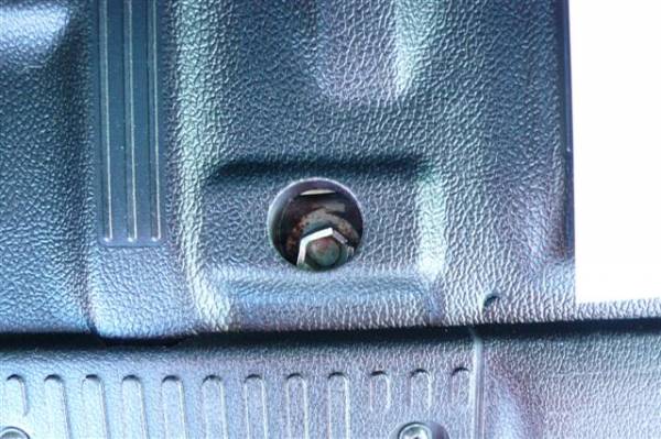

Seht selbst:
![[image]](images/uploaded/20130302204854513265b6f2221.jpg)
Dazu meinte der Händler, dass man heute eigentlich kein Reserverad mehr bräuchte. Er könnte es abbauen.

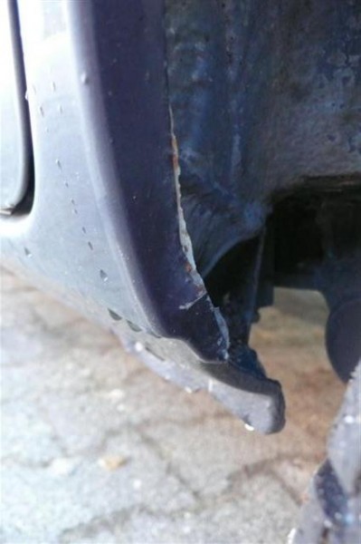

Die Bleche sind hier im Radlauf hinten links nicht mehr mit einander verbunden. Dafür wurde hier offensichtlich schonmal mit der Flex rumgespielt.

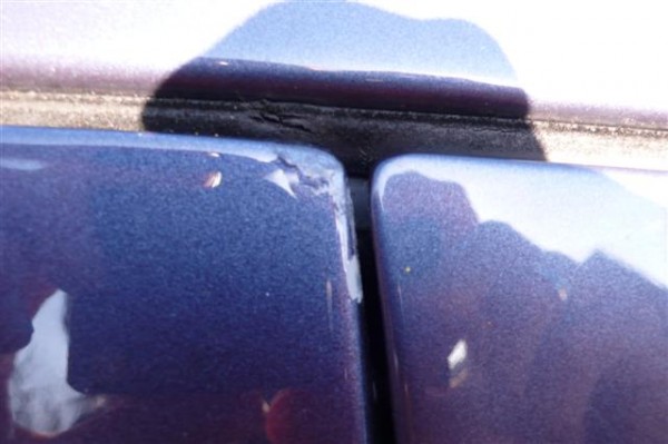

Auf beiden Seiten schlagen die Schiebetüren gegen die vorderen Türen.

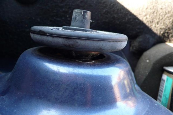

Wenn ich das richtig deute, sind die Federbeinstützlager auch hinüber.
Das sich unten am Motor Öltropfen bilden ist da eigentlich schon egal. Der Zahnriemen hat 2014 5 Jahre auf dem Buckel.
