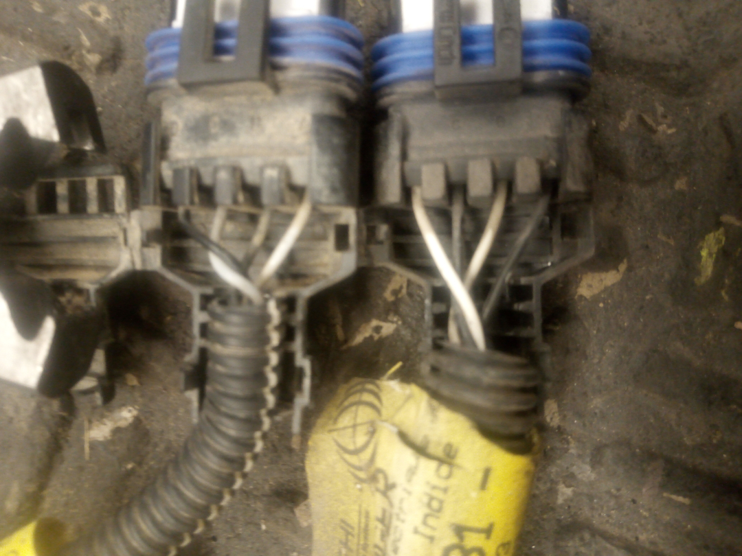

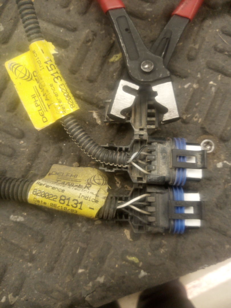

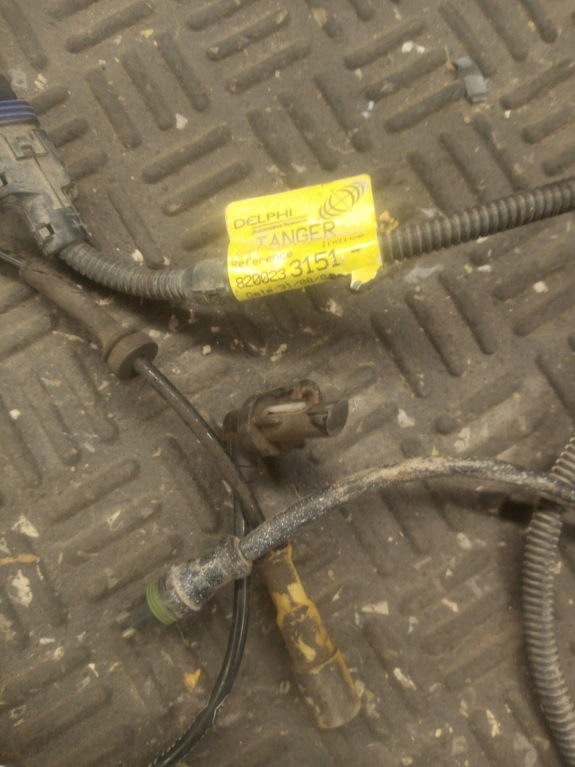

Schau mal ob an dem Kabel nach hinten noch der Teilenummern Aufkleber dran ist . Der sollte gelb sein und entweder 8200228131 für 44 Zähne drauf stehen oder halt 8200233151 für vermutlich 26 Zähne . Solltest du da nix mehr finden , könnte die Verkabelung am Stecker weiter helfen es zuzuordnen . Siehe Bilder . Beim geöffnetem Steckerbild ist unten die 44 und oben die 26 .
