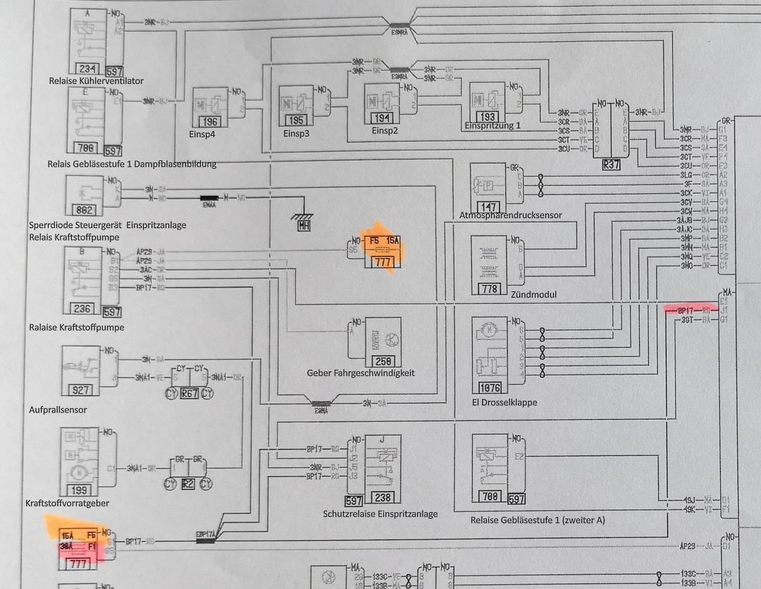

hatte das Relais raus und beide Seiten, Steuer- und Schaltseite hatten plus.
Aber Zündmodul wird ja über Minus von E1 MST geschaltet.
Demnach war mein Messungsergebnis beim Zündmodul (B) nicht mit Plus zu erwarten.
Die B-Pumpe braucht Plus und warum trotz Brücke keins ankommt muss ich halt noch herausfinden.
Denke dass ein Kabel an der Relais-Verkabelung zu finden ist, aber bei dem heutigen Wetter bin ich zu lustlos mich nassregnen zu lassen.
Besseren Planausschnitt hier:[image]
