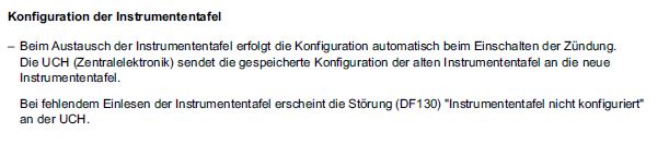

Danke für Deine Anleitung, obwohl die Antwort "ob die VIN Nr. bei der Erkennung deines Steuergerätes" in dem Feld angezeigt wird noch fehlt.
BITTE jetzt die Antwort die angefragt wurde. Habt ihr eine VIN Nummer (Fahrgestellnummer)?
Bei mir ist im MSG auch keine VIN gespeichert...nur in der UCH und die Wegfahrsperre.
Da du die Instrumententafel nicht wieder aktivieren kannst und der Fehler auch schon in deinem Eingangspost mit Programm autoaid zu sehen war, gibt es nur eine Möglichkeit: Du hast uns noch nicht alles erzählt. Denn:
Einfach so taucht der Fehler nicht auf.
