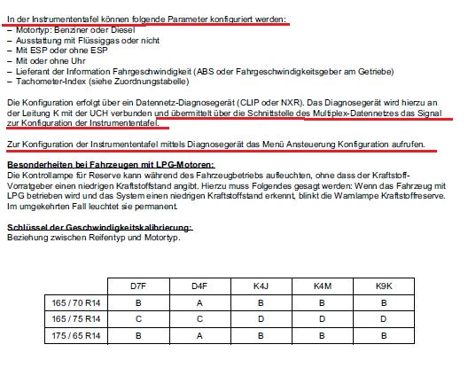

Und was soll uns jetzt dein Bild sagen ? Hat rein garnix mit seinem Problem zu tun .

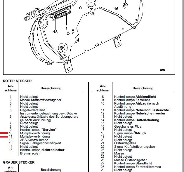

Sorry, falsches Bild erwischt. Dieses sollte es sein:
Der Tacho ist im Kangoo 1 eh nicht auslesbar und hängt auch nicht direkt am Multiplex Netz . Man kann die UCH ja nach " Ausstattung " des Tachos konfigurieren , mehr aber auch nicht .
Und wieder eine Unwahrheit von dir. Liest du eigentlich die ganzen NT´s, die von Renault zur Verfügung gestellt werden? Mechanik kannst du gut, aber von der Fahrzeugelektronik hat du gar keine Ahnung. Also führe dich nicht hier auf, als wenn du Allwissend bist. In der NT3629A steht sehr eindeutig drin (und man kann es auch machen), dass die Instrumententafel über das Multiplexnetz konfigurierbar ist.
Für dich extra aus der NT herauskopiert und rot markiert:
