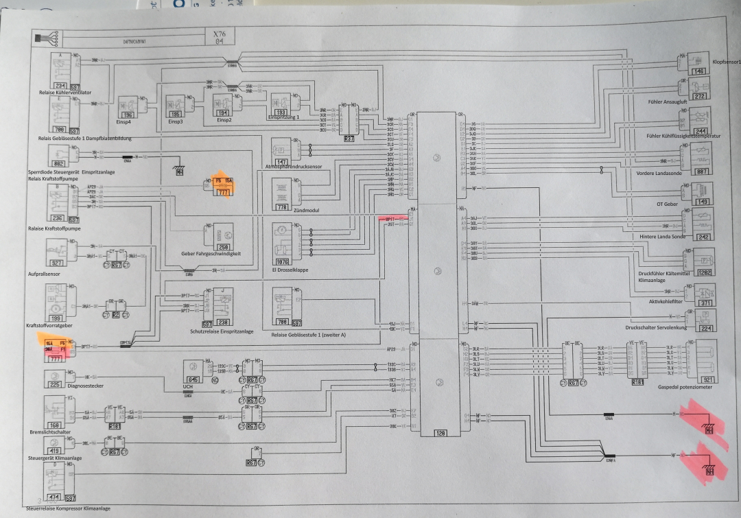

Meine Brücke im Relais schaltete die Benzinpumpe nicht an.
Alte Weisheit Pumpe manuell einschalten nach Kabelverfolgung funktionierte.
Sollte das nicht funktionieren sagt die Weisheit: Steuergerät defekt.
Relais 238 schaltet und schaltet Plus auf E Einspritzung (R37)
Relais 236 (mit oder ohne Brücke) kein Plus auf B Zündmodul 778.
E1 von der Motorsteuerung schaltet 236 Kraftstoffpumpe.
Ich habe ja schon häufig ein Motorsteuergerät wieder angeschlossen.
Nach Zündung pumpt die Anzeige einige Male, leuchtet aber dann....
was auch immer die Softwareroutine macht, nur statisch weiter wie die ABS Anzeige.
Solange die Leuchte pumpt sucht sie, und es könnte sein dass dies die Routine der Motorsteuerung E1 behindert zu aktivieren.
Morgen versuche ich weiter.
Deinem Hinweis nach habe ich ein Wackelkontakt einer Sicherung gefunden und bereinigt.
