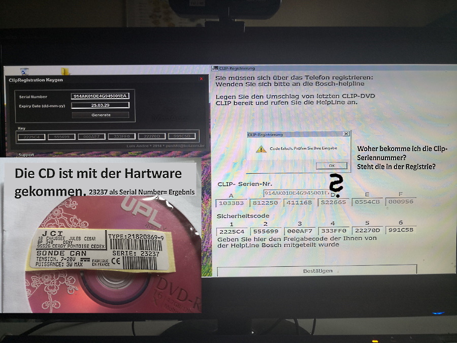

Danke der Nachfrage. Ja.
Clip läuft jetzt.
Hatte keine Ahnung warum die Nummer so lang war.

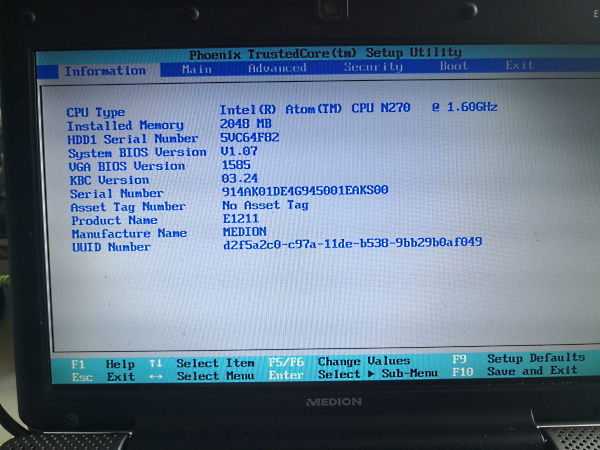

Hinter dem E und dem geschätzten A...
kam noch etwas mehr, was ich durch Zufall im Bios erspäht hatte.
Danach fluppte es.
