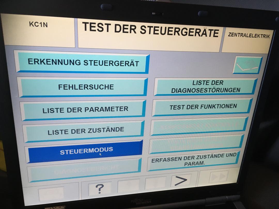

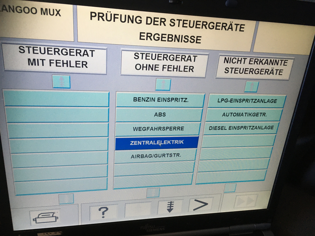

Zum fehlerhaften Amaturenbrett, ist bei dir wahrscheinlich irgendwie falsch durch deine Versuche mit der anderen Software. Bei CLIP du siehst erstmal folgendes Bild (kann bei dir etwas anders aussehen, da ich V168 für Win XP habe):
Dann wählst du Zentralelektrik:

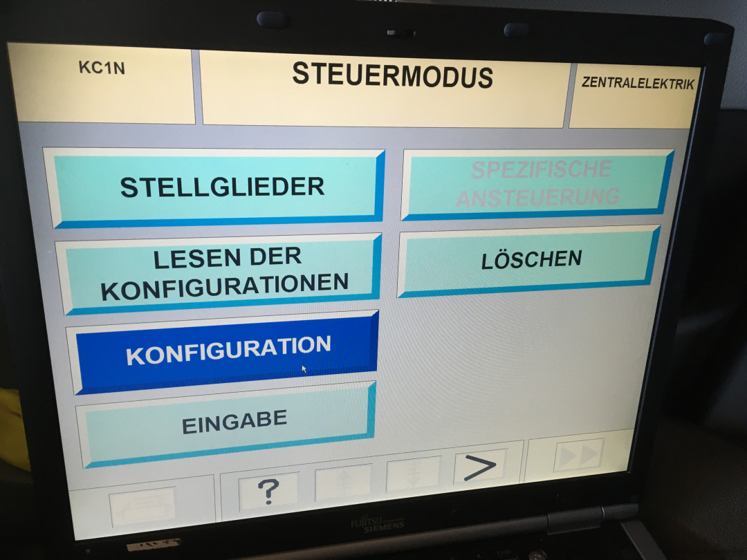

Dann wählst du Steuermodus:
Dann Konfiguration:

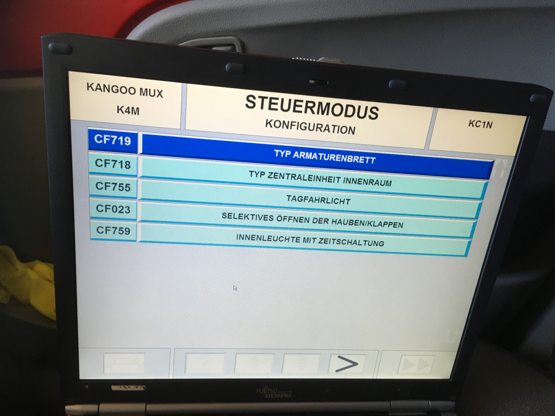

Dann Typ Amaturenbrett:
Dann die Frage richtig beantworten (bei dir wahrscheinlich "Ja" )
Dann bekommst du eine Zusammenfassung mit einer Frage, die du wieder mit "Ja" beantwortest:
Dann müsste eigentlich der Fehler löschbar sein und dein Kangoo startet wieder.
