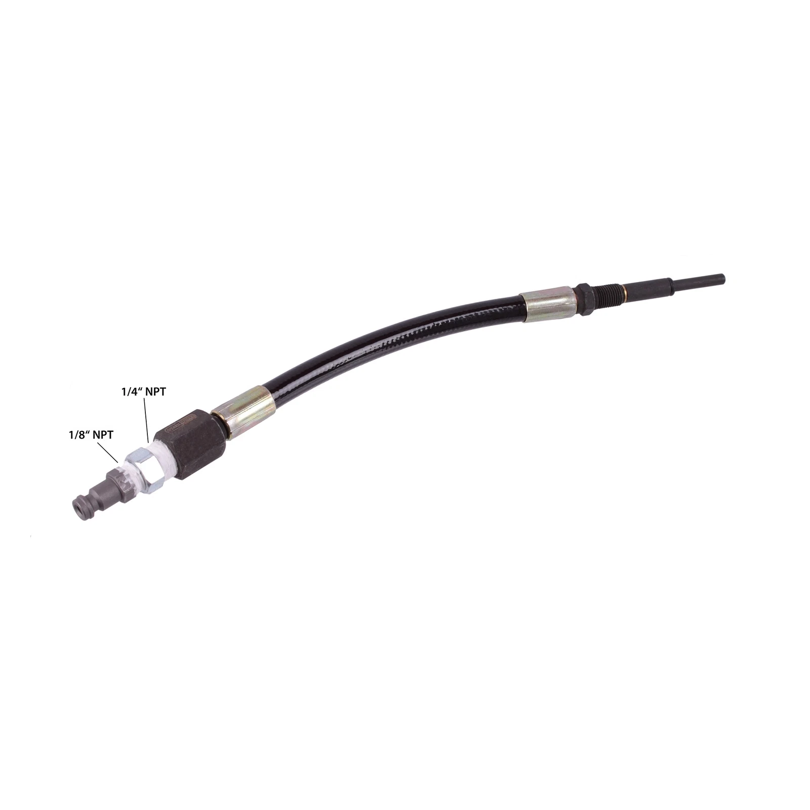

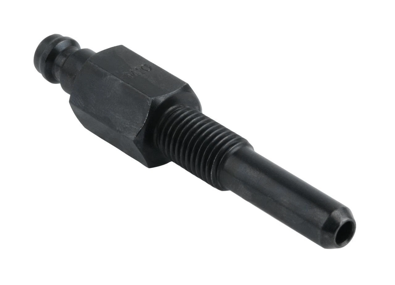

Vielen Dank! Ventilschaftdichtungen kommen nicht in Frage? Ich musste leider feststellen, das mein Adapter zu lang ist (oberhalb des Gewindes), so daß ich nur beim 4. Zylinder messen konnte, bei 2+3 ist die Rail im Weg und beim ersten das Motorlager. Kannst Du da einen empfehlen? Hab von KS Tools den 150.1680-9 entdeckt, der scheint (deutlich) kürzer zu sein, leider gibt keiner Maße an. Hab auch einen flexiblen gesehen, wo der Schlauch direkt oberhalb vom Gewinde angebracht ist, der ist aber teurer.
