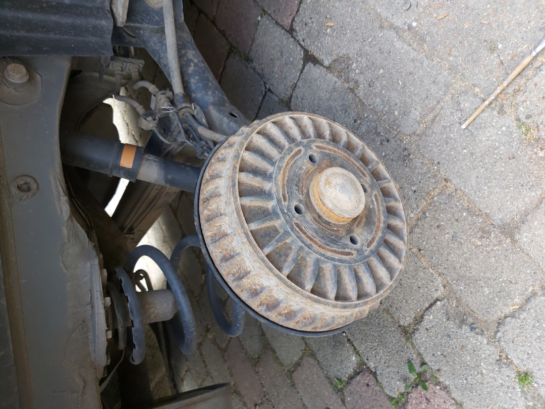

Wir haben ein Hinterrad abgenommen…
Es gibt von innen zwei kleine Plastikstopfen.
Einer ist mehr mehr an der Achse… lässt sich aber nich fotografieren…
Und einer ganz außen.

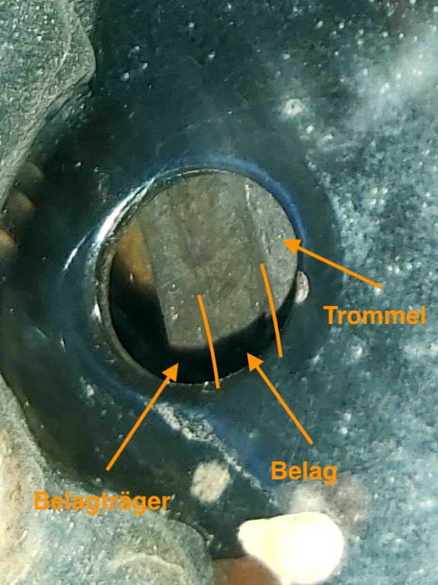

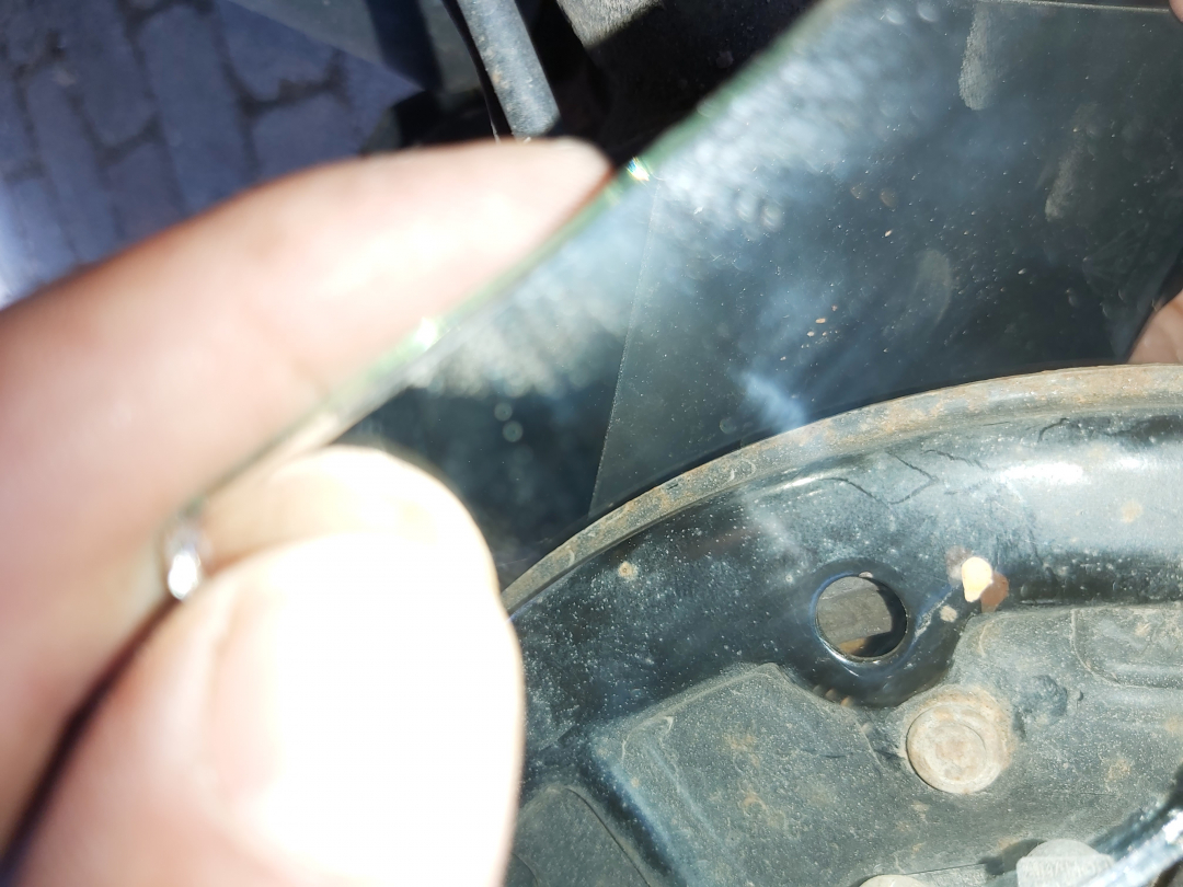

Den haben wir herausgenommen und dann bekamen wir - mit einem Spiegel in der Hand - auch Seiteneinblick auf die Bremstrommel und Bremsbeläge… beim Lösen der Handbremse ging der Bremsbelag auch ein Stückchen zurück, so das ein kleiner Spalt zwischen Bremstrommel und Bremsbelag zu sehen ist.

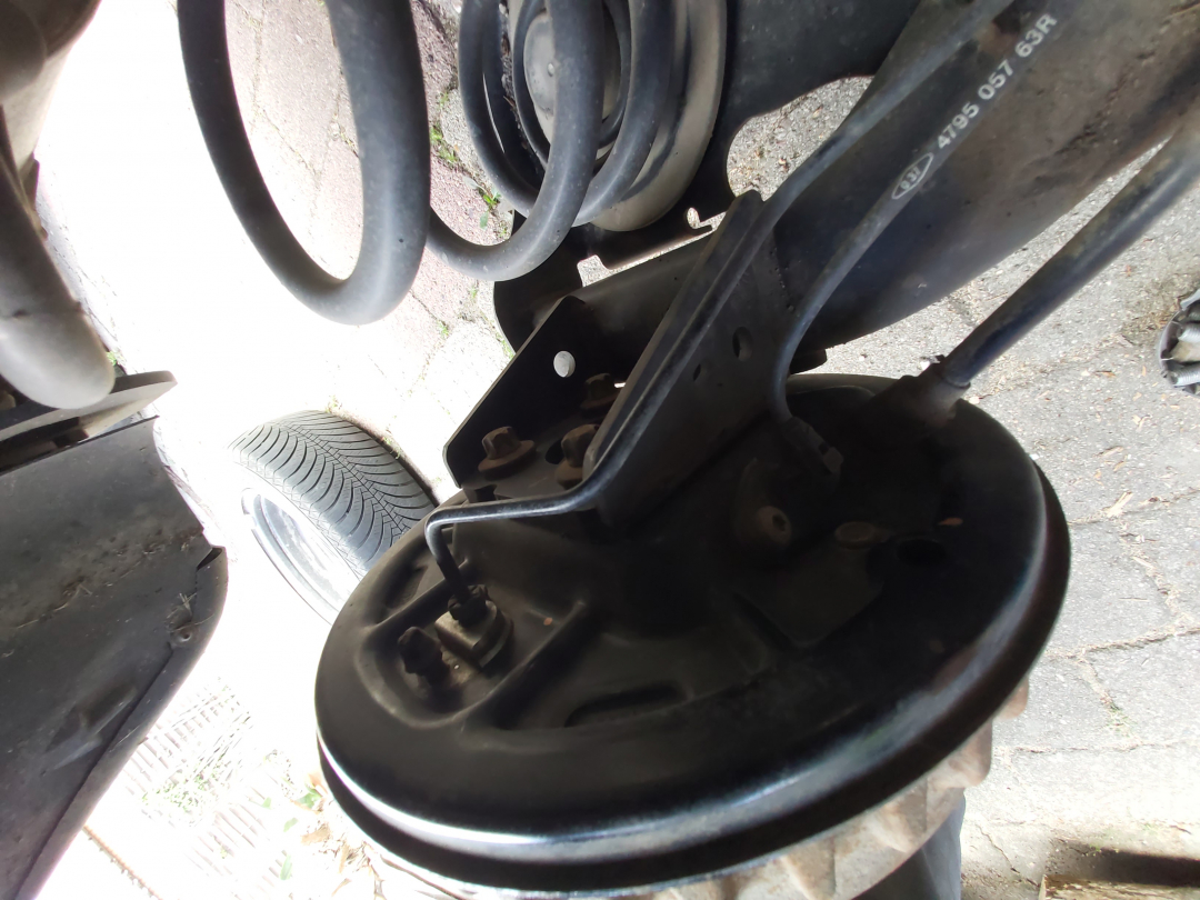

Nochmal vergrößert…
Bei welcher Belagdicke ist denn die Verschleissgrenze erreicht?
Wird die Dicke mit oder ohne den Träger gemessen?
