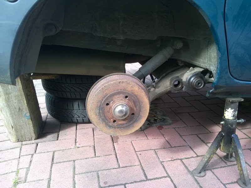

So....der "einfache" Teil ist geschaft....
Da muß man ja drauf rum kloppen wie ein Irrer eh da was kommt (-:

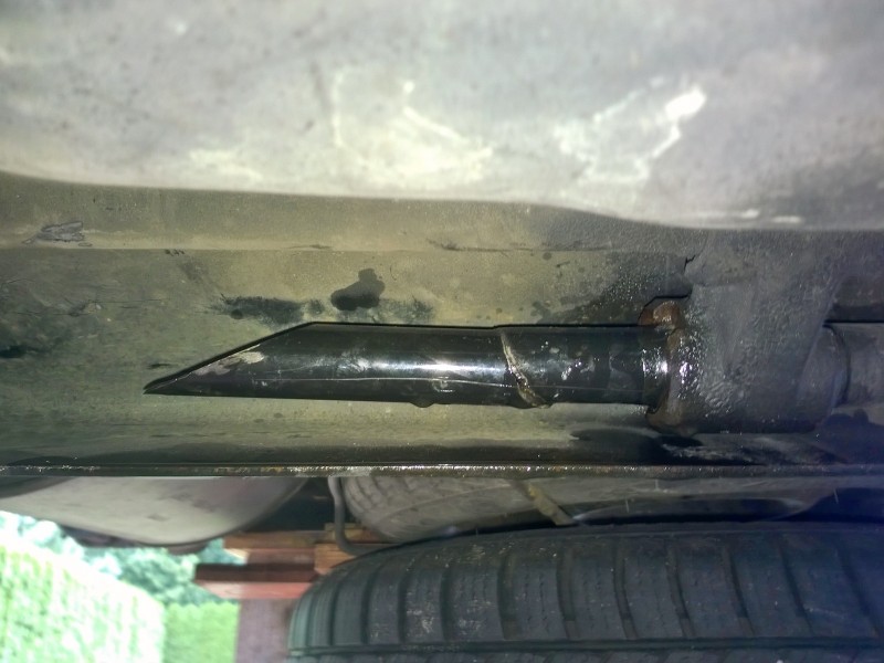

Wie ihr seht habe ich am Zwillingslager recht wenig Fleisch zum dranbraten...
(Das linke Stück vom Riss hängt nur an einem cm noch dran...)
Ich habe vor für das Mittelteil eine Stange rein zu schweißen und einen Negativhammer
zu nehmen.
Und ich kann dem nur beipflichten...das äußere Stück war so eingerostet da hätte ich
jedes Gewinde mit kaputt gemacht..
