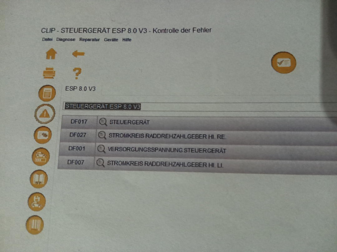

Bei meinem Renault Megane II CC Baujahr 2006 habe ich ein Problem mit dem ESP/ABS. Ich war schon einmal in einer kleinen Werkstatt, die meinte, dass irgendwie an beiden hinteren Radsensoren kein Strom ankommt. Ich habe in dem Forum gelesen, dass die beiden Kabel wohl irgendwo auf ein Kabel zusammen gehen. Und dieser Stecker soll wohl gerne etwas vergammeln. Daher vermute ich hier die Ursache. Ich habe versucht die Kabel zu verfolgen, jedoch gehen diese in die Schweller.
Kann mir einer sagen, wo die Kabel der ABS-Sensoren zusammen gehen?

Diese Fehler hat Renault ausgelesen:
