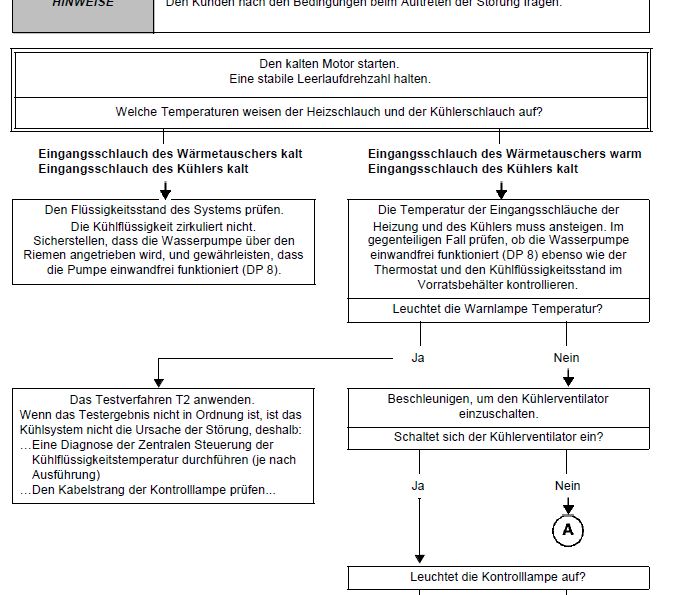

Hier Antwortet der böse Keilriemenmann :-=
alfacoder:
motor läuft normal, keilriemen pfeift/rutscht ab und zu, nach einigen minuten wird die >heizung warm aber nach 20-30 minuten ist der kühler noch komplett kalt.
Alfacoder schreibt: Heizung warm .....Kühler kalt.
Ergo Wasserpumpe fördert.
Muss trotzdem nicht sein, dass sie fördert. Siehe rechte Seite Anleitung:
Und denk an die elektrische Vorheizung ;-)
