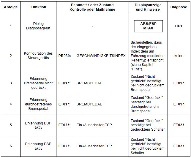

...uups, hab ein Bild vergessen. Zustände ET017 Bremspedalbetätigungen (Bremspedalstellung muss vom Steuergerät erkannt werden):
