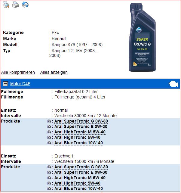

Nun ist mein Ölwechsler von Shell auf Aral umgestiegen. Da kommt dann folgendes in Frage:
Bisher hat meiner immer 10W 40 gekriegt. Mal was anderes nehmen??? Preis vom Öl wäre egal, es soll gut sein.
