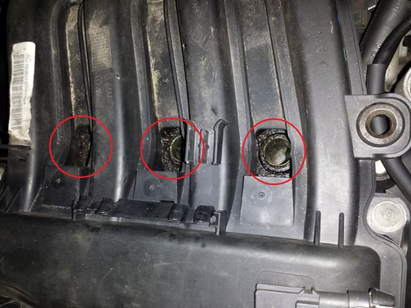

Sind denn eure Motoren auch so verölt wie bei mir? Siehe letztes Foto im ersten Beitrag.
Und hier noch mal eins, Blick von oben durch die Öffnungen der Ansaugbrücke für die Kerzen:
Die originalen Zündkerzenstecker (als Einheit) sind übrigens vollständig aus Kunststoff, der separate Zündleitungssatz von Beru hat mehrere Dichtungsrippen aus Gummi. Die eigentlich Originalen lassen also einiges vorbei...
