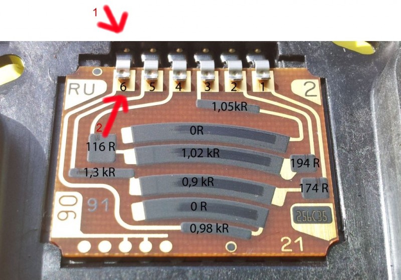

Dieses Foto stammt nicht von einem Kangoo!
Es sieht im inneren des Kangoo Gaspedalponti aber ganz ähnlich aus.
Die Punkte 1-6 verlöten denn ist Ruhe.Pfeil 1 ist Eingang Stecker.Der Stecker alleine ist nicht der Übeltäter.
