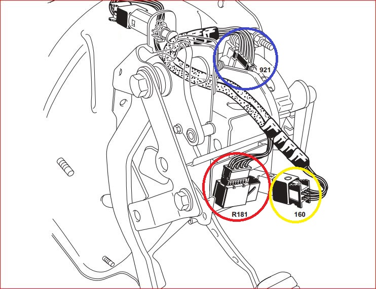

Zur zukünftigen Hilfe bei der Suche nach den "immer verdächtigen" Steckverbindern:
Roter Kreis >>> Verbindungsstecker Fahrgastraum/ Pedalwerk >>> R181
Blauer Kreis >>> Verbindungsstecker Gaspedalpotentiometer >>> 921
Gelber Kreis >>> Verbindungsstecker Bremslichtschalter >>> 160
Die zu prüfenden Steckerverbindungen sind ROT und BLAU, der GELBE hat damit nix zu tun und taucht hier nur mit auf, um eine Verwechslung auszuschließen.
Auf dem Bild sieht man auch, im Roten Kreis, wie der dortige Stecker geöffnet wird: Die Entriegelung seitlich nach rechts herausziehen und der Stecker kommt fast von selbst heraus.
