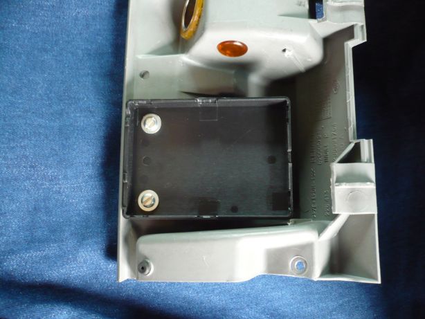

Erstmal das Loch hinten im Ascherhalter (wo eigentlich das Federblech sitzt) erweitert damit das Kabel durchgeht.
Dann den Player geöffnet. Das Plastik ist ziemlich weich, von daher empfiehlt sich Handy- oder Notebookwerkzeug. 2 Löcher, 2 M4 Schrauben. Das Kabel hab ich hinten mit einem Kabelbinder gesichert (nochmal ein Loch gebohrt) und rechts nach oben ans Radio geführt.

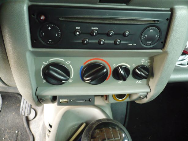

9 Verzeichnisse nimmt er, laut Anleitung sind je nach Radio aber auch mehr möglich (nicht getestet).
Was bissl komisch ist: Beim Sprung zum nächsten Titel wird der aktuelle zwar gedimmt, wird dann aber doch wieder lauter bevor der Folgetitel angespielt wird.
Aber bei weitem nicht so nervig wie das schrille Gepiepse wenn das Radio mal wieder einen Lesefehler auf der CD hat... *urks*
