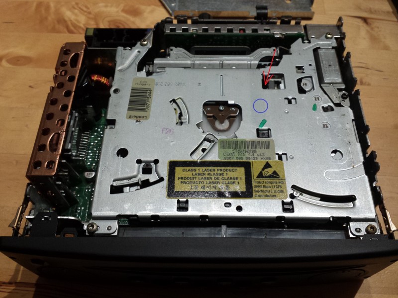

Der Reinigungsversuch mit einem trockenen Q-Tip nützt nichts, nehme einfach verdünntes Geschirrspülmittel und anschliesend klares Wasser zum reinigen der Linse.
Wenn man denn so einfach an die Linse kommen könnte :-[
Man sieht leider nicht, was man da tut. Dann lieber etwas schnell flüchtiges.
Der blaue Kreis zeigt die ungefähre Lage des Lasers, der rote Pfeil zeigt wo man schräg mit einem Q-Tip gerade so da hinkommt. Von hinten bei ausgebautem Laufwerk geht auch, ist aber genau so schlecht.
Weiter zu öffnen macht keinen Sinn für den Ungeübten. Da sind wir im Bereich eines Uhrmachers angekommen.
Habe es jetzt nochmal mit Propanol versucht, auch keine Besserung.
Das Phillips-Laufwerk lässt sich finden, kostet aber schnucklige 120,-€:
https://www.google.de/search?q=cdm+m6+4.4+cl2&source=lnms&tbm=isch&sa=X&...
Da habe ich keinen Bock drauf.
Zu dem exakt selben Problem kann man einige Treffer im Netz landen, aber immer ohne Lösung. Kein Wunder bei den Preisen.
Also neues Radio...
