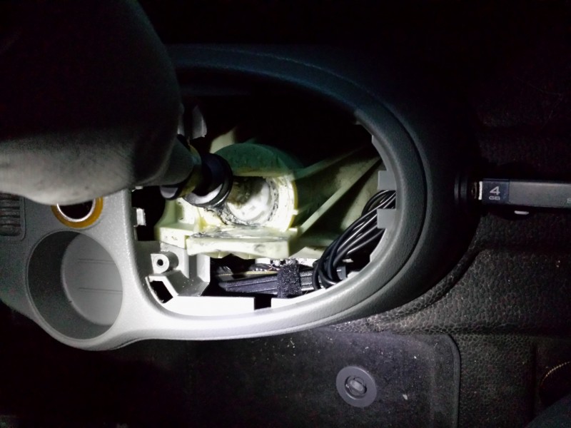

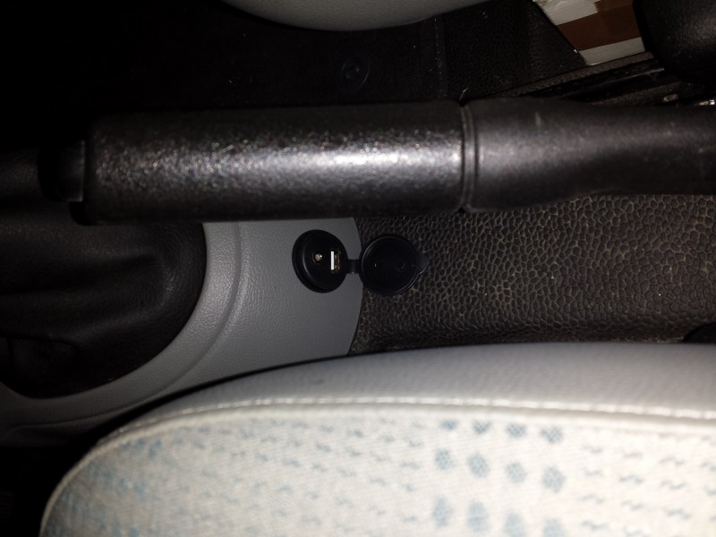

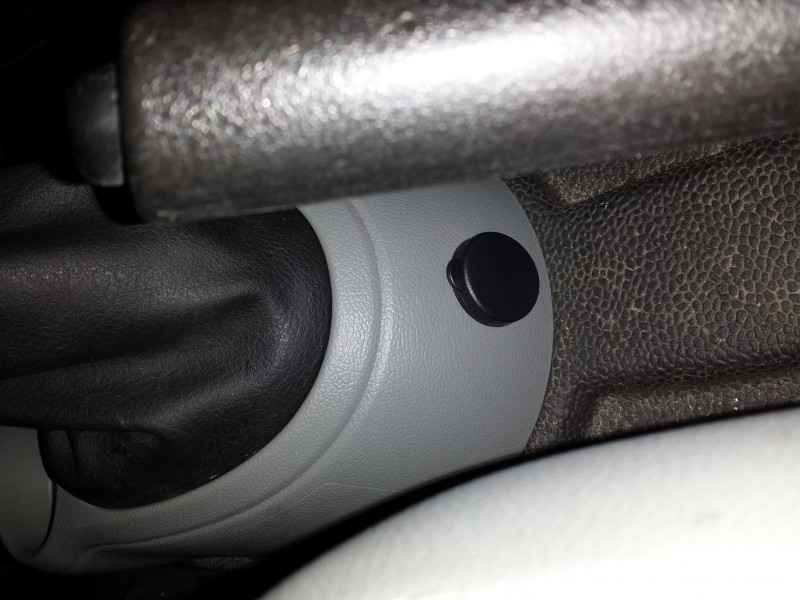

Diese Verlängerung USB/Klinke in der Bucht bestellt und ein 30mm-Loch in die graue Abdeckung der Schaltkulisse unterhalb des Handbremshebels gebohrt.
Dann die Einbaubuchse dort montiert und den ganzen Yatour mit der ganzen Kabelage in den reichlich bemessenen Hohlraum zwischen Schaltknüppelbasis und der Kunstoffabdeckung plaziert. Da ist so viel Platz das noch einer rein passt!
Um den Yatour habe ich noch ein 1cm breites Klettband gewickelt (hatte ich irgendwie in die Hände gekriegt, nur damit nix klappert).

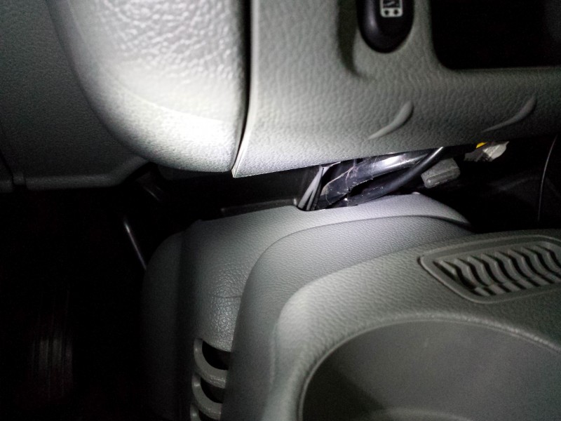

Das Kabel des Yatour zum Radio kommt hinten aus der Abdeckung auf gleichem Wege wie das vom Steuergerät und verschwindet auch mit diesem sofort wieder unter dem Armaturenbrett.
Zwischen entspannter Handbremse und eingestecktem Stick ist ausreichend Luft und ich hätte die Bohrung theoretisch sogar noch etwas tiefer setzen können.
