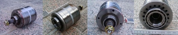

Wer kann damit was anfangen:
VEC-LOTHAR, (vor 5705 Tagen) @ Der Henrik
wer kann mit den Nummern auf diesem Bild was anfangen?
http://www.viermalvier.de/ubb_portal/ubbthreads.php/topics/342599/2
...leider nicht, aber der User in dem Forum dort, der "Tempo", ist unser DU-DA1000, von dem ich in einem anderen Thread sprach/schrieb.
Nun solltet ihr euch den zurückholen hier ins Forum. Seine Erfahrungen von und mit den Kangoos 4x4 sind eigentlich hier sehr wichtig. Er hat sich die Kupplung via ebay gekauft und baut sie gerade ein. Auch er wollte die kaputte Büchse öffnen und nachsehen, was so zu reparieren ist an dem Teil.
Also...holt ihn euch zurück ins Forum;-)
Nette Grüße[image]
daiku, (vor 5704 Tagen) @ pilapoly
Moin Dirk,
als Abhilfe kanste ja vorübergehend die Kardanwelle ausbauen. Dann dürfte das klimpern eigentlich erstmal weg sein! Ausbau ist auch recht simpel! Paar Schrauben raus und weg damit. Nur schwer ist das Ding!
Da es bei dir scheinbar wirklich auf eine neue Wurstdose rausläuft, die du scheinbar auch selbst zahlen müsstest, könntest du auch mal über die Geschichte mit dem X-Trail-Differtial aus dem französischen Ebay nachdenken, oder?
Wenn du bei Nissan rauskriegen würdest ob das Diff selber kompatibel mit dem Kangoo-Diff ist und die Elektrik am X-Trail-Diff keine elektronische Regelung der Visco ist, sondern tatsächlich eine elektrische Sperrung derselben würden sich 800Euro fürs kompl. Diff mit Wurstdose auf alle Fälle lohnen gegenüber dem Wurstdosentausch bei Renault im Wert von rund 1400Euro!
http://cgi.ebay.fr/Differential-hinten-Nissan-X-Trail-2-2-dCi-4x4_W0QQitemZ230355902556...
Natürlich setzt das Ganze einige Recherchearbeit vorraus und auch ein wenig Risikobereitschaft. :-D
Das musst du dann selbst einschätzen!
Grüße
Christian
pilapoly, (vor 5703 Tagen) @ daiku
Hallo Christian,
sieht echt aus wie unsere.
Wo sitzt denn nun unsere Blechbüchse in dem Teil drin?
Schraube ich vorne den Deckel auf und hole dann die Blechbüchse heraus?
Geh doch bitte mal zu dem Link, kopiere das Bild und zeichen doch mal ein wo, das Ding genau drin sitzt.
Mittlerweile hat sich hier im Forum echt was tolles entwickelt und nun bin ich doch wieder hoffnungsvoller, doch noch eine bezahlbare Lösung zu finden.
1500 Euro sind für mich viel Geld. Dafür muss ich lange arbeiten gehen... zahle auch noch an meinem Haus ab, da muss man sehen, wo man bleibt.
Der Lothar wird wohl recht haben, dass es irgendwann die 4x4 nicht mehr oder sehr stark dezimiert geben wird. Viele haben bisher ihre Viscokupplung auf Garantie/Kulanz getauscht bekommen, aber was passiert, wenn diese mal nicht mehr ist. Ich hab keinen Bock, mir alle 30000 km eine neue Viskokupplung für 1500Euronen einbauen zu lassen. Das darf man keinem erzählen, das glaubt einem keiner, vor allem sollte sich Renault schämen.
Dirk
daiku, (vor 5703 Tagen) @ pilapoly
Moin Dirk,
Die Würstchendose sitzt unter dem nur etwas größeren Deckel der in Fahrtrichtung vorn am Diff angebolzt ist. Man schraubt die Kardanwelle ab nimmt wohl den Stern ab an dem die Kardanwelle angeschraubt wird und kann den Deckel vom Diff abnehmen. Die Wurstdose muss mit Spezialwerkzeug aus dem Diff geschraubt werden.
Näheres guckst du hier.
Heil dem Truck
Grüße
Christian

pilapoly, (vor 5702 Tagen) @ Der Henrik
Hallo zusammen,
ich denke nun auch, dass wir den Hersteller gefunden haben.[image]
Und heißt auch so: AXC-III-VCT
Sieht doch so aus, wie die aus Peters Allrader oder?
Hier die Bilder aus Wiki
Habe die "Reiskocher" heute angeschrieben und schauen mal, ob die mir Antworten.
Der Henrik hat die auch schon angeschrieben, aber die melden sich irgendwie nicht.:-(
Ich bin gespannt wie ein Flitzebogen, was Peters Anfrage bei der anderen Firma bringen wird.:-)
Dirk
