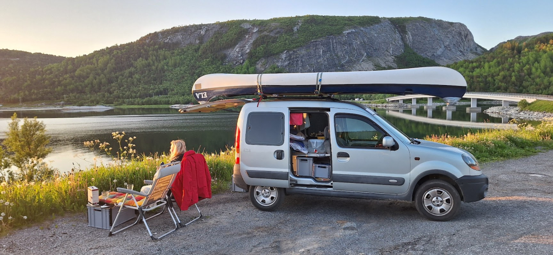

Der Kangoo ist ab hinter dem Vordersitzen mit einem Brett zum drauf Schlafen ausgestattet. Die letzte Reise war 2025 an den Polarkreis. Davor nach Sardinien, davor nach Korsika. Das würde ich genrn weiter machen. Mir graut vor einem vermurksten Einbau genauso, wie davor. dass der Zahnriemen 3000 km von zu Hause entfernt reißt. Ansonsten ist der Kangoo gut in Schuss, s. Bild.
