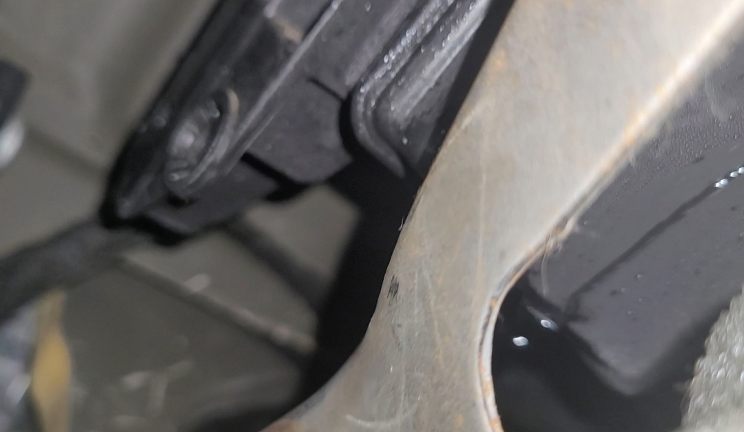

Mark83, (vor 1507 Tagen) @ tidi
Habs gefunden. Der Schlauch hat aber schon ein größeres Loch als das Stück aus dem alten Link.
Problem ist auch: Der alte Luftfilter ist total dreckig und der unter auch total nass gewesen.
In dem Schacht ist immer noch Dreck drinnen.
Bevor ich die neuen Filter einsetze, würde ich das gerne säubern, oder muss das nicht sein?
[image][image][image]
Wasser im Fußraum Fahrerseite Kangoo G2
Kangoo-Center -TML, 06618 Leislau, (vor 1507 Tagen) @ Mark83
Sauber machen und durch pusten . Ich hab da für den Staubsauger einen Schlauchaufsatz gebastelt das ich direkt in dem Schacht saugen kann .
