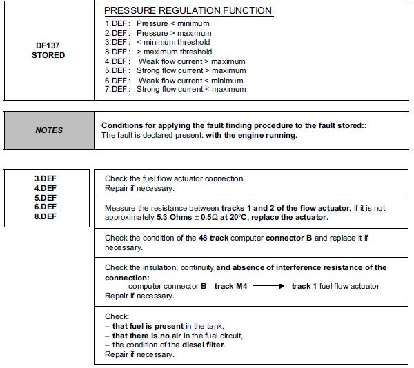

So, heute war ich in der Werkstatt und habe Fehler auslesen lassen: "DF 137 Funktion Druckregulierung Rampe 3. DEF". Der Meister meinte, mit diesem Fehler könnte es an den Injektoren oder an der Pumpe liegen, dazu müßten noch weitere Messungen gemacht werden und der Wagen in der Werkstatt bleiben (ich brauche ihn ständig). Ausserdem meinte er noch, dass der Druck bei laufendem Motor schwankt.
Da hat die Werkstatt nicht unrecht. Muss man wohl mal in den sauren Apfel beißen und den Kangoo mal da lassen. Vielleicht ein Leihwagen für die Zeit?
