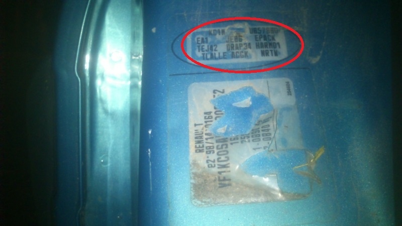

Und woher weißt du, dass es nicht der Motor 750 oder 753 ist?
Weil für mich das eingekreiste Typenschild noch wichtiger ist, als die Fahrzeugident :-) Da stehen alle Ausstattungsmerkmale zu deinem Kangoo....auch, dass es ein KC1N ist und der hat den K4M752 drin ;-)
Normalerweise steht der Motorcode bei diesem Motor auf einem Schild an der Zahnriemenabdeckung....kannst ja mal nachsehen :-)
