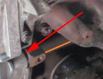

Auf dem Bild ist unterhalb des Krümmers das Wasserrohr zu sehen.
Das Rohr sitzt mit einem O-Ring im Motor. Bei mir war diese Stelle mal undicht.
Der Schaden ist relativ billig. Um da hinzukommen jede Menge Schraubarbeit notwendig. Ich habe mir alle Krümmerschrauben besorgt und diese Dichtung und Schraubensicherung.
