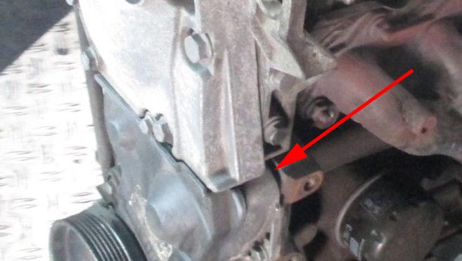

unser Kangoo sollte eigentlich nochmal zum TÜV. Doch dann kam es kurz vorm Termin zum Totalverlust des Kühlwassers.
Jetzt bin ich im Zweifel, ob es überhaupt lohnt, den noch zur Werkstatt zu schleppen. So wie ich oben Wasser nachfülle, kommt es aus der Zahnriemenabdeckung raus. Da man an diese Stelle auch mit einem Spiegel o.ä. so schlecht rankommt, frage ich mal in die Runde, was Ihr denkt, was da defekt ist. Prinzipiell kann ich mir alles von gelöster Verschraubung bis Riss im Motorblock vorstellen.
Ich habe mal ein Bild von einem vergleichbaren Motor rausgesucht und die Stelle, wo alles rauskommt, gekennzeichnet.
In den Motorinnenraum scheint kein Wasser gekommen zu sein, das Mötoröl sieht noch gut aus. Motor läuft auch noch - ohne Kühlung lass ich den aber nur mal kurz laufen.
Der Kangoo ist Bj 09/1999, 1.4er Motor, 5-Sitzer, RT.
Kann man den Fehler ohne große Demontagen eingrenzen?
