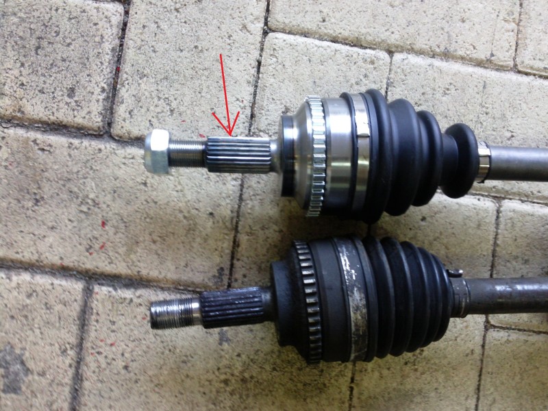

Renault Parts sagt 77 00 110 484
26 ABS Zähne (war eh klar), 21 Zähne.
Renault verlangt geschmeidige 453,-€, bei mir Zubehör 125,-€ + Porto.
Mein Sohn sagt, besser wäre es trotzdem, wenn man die Achsmutter runternimmt und die Zähnezahl nachzählt. Renault ist da manchmal etwas schlampig, wenn es um die Zuordnung der Teilenummern geht.
Nicht dass du da Probleme bekommst wegen der Hin- und Herschickerei ;-)
