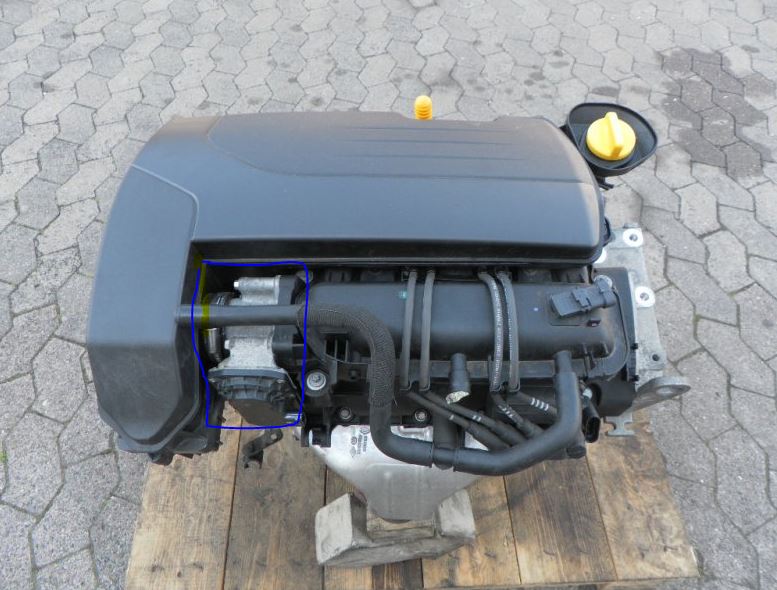

Ist die Drosselklappe der markierte Bereich?[image]
oder kann jemand markieren, wo sie sitzt?
Liebe Grüße
Markus
Fehlermeldungen
Horst, (vor 3986 Tagen) @ Gnom1
sauber markiert!

Kosten einer Klappe
Gnom1, (vor 3981 Tagen) @ Gnom1
bearbeitet von Gnom1,
Liebe Forumsmitglieder,
um die Aussagen der Werkstatt zu überprüfen und Vertrauen zu gewinnen, hätte ich gerne den Preis für eine neue Drosselklappe im Internet erfragt.
Wo finde ich die Preise eines Origibnalteils.
Im Motor konnte ich H8200284968 auf dem silbernen Teil als "hoffentlich" richtige Artikelnummer ablesen.
Könnt ihr mir erneut helfen.
LG
Markus
Kosten einer Klappe
Lotti Karotti, (vor 3981 Tagen) @ Gnom1
Drosselklappe für den D4F730:
Teilenummer 8200568712, etwa 240 Euro bei Renault plus Austausch
