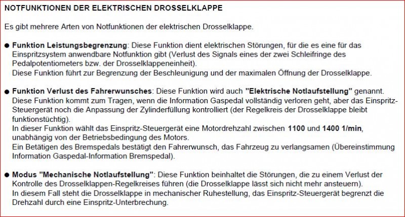

Wegen unklarer Signallage geht das Steuergerät dann in ein Modus
mit veringerter Motorleistung.
Null Motorleistung! Dann tut sich garnix mehr, nur noch Leerlaufdrehzahl.
Notlauf beinhaltet aber (eingeschränkte) Mobilität. Es gibt meines Wissens nach diese 3 Szenarien:
Die Fehlerbeschreibung von Schumi lautet:

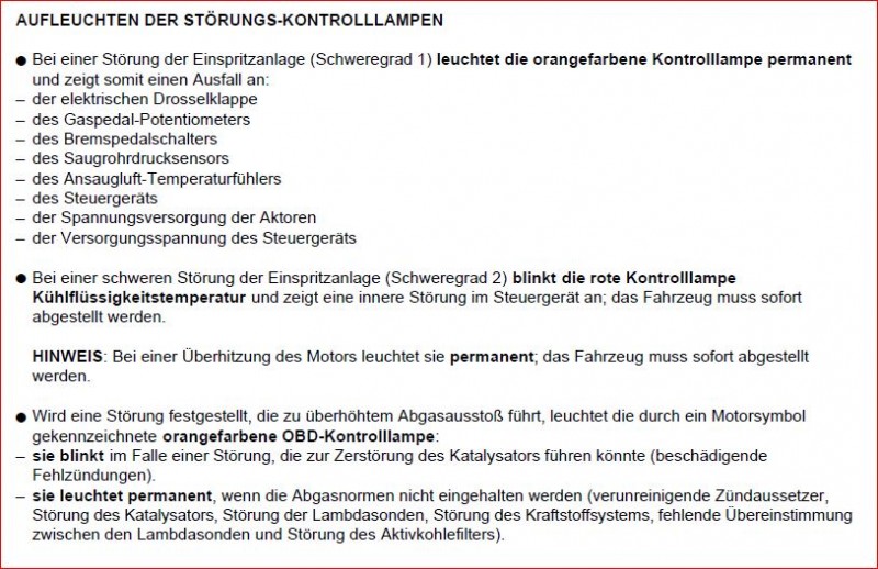

Das Motorlämpchen leuchtet immer. Ab und zu geht dann noch ein zweites Lämpchen an mit so Zickzack drauf. Sorry, bin ein Mädchen, ich kann das nicht besser erklären :-P Dann läuft er wie mit angezogener Handbremse max. 60 km/h, dreht nur bis ca. 2500.
Also das erstgenannte Szenario.
Die Kontroll-Lampen bedeuten folgendes:
