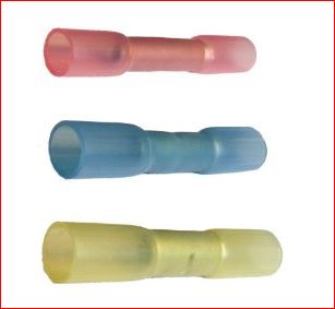

Wenn Crimpen statt Löten nicht verwerflich ist würde ich das mal bei mir machen, um den Fehler für immer auszuschließen?
Löten is besser, viel Kabel is nich übrig, wenn der Stecker raus ist. Wie willst da crimpen? In diese Löthülsen wird das Kabel reingesteckt und dann mit Heißluft gelötet und gleichzeitig die Isolierung geschrumpft.
Ich habe sowas:
In meinem Fall die roten für 0,5-1,5mm. Technisch wie von dir beschrieben, werden aber nach dem reinstecken gecrimpt und dann verschweisst. Platz reicht nicht für die Zange oder wie?
