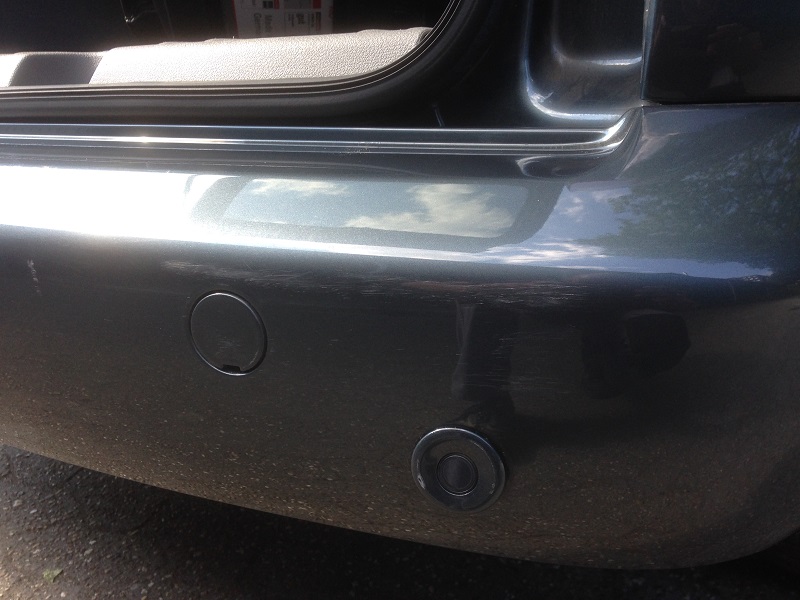

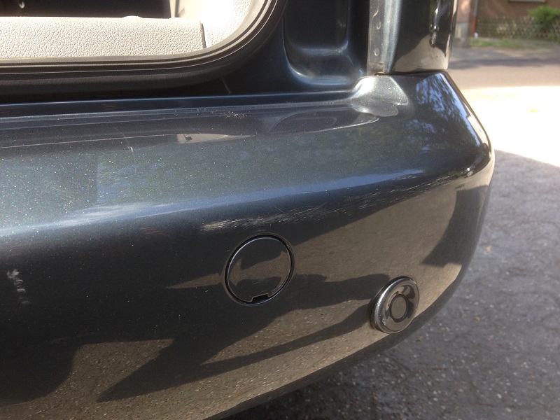

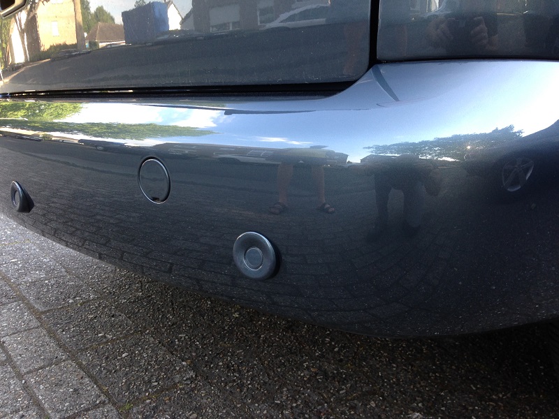

Mit meinem Modus bin ich ins Thema "Autopflege" eingestiegen und habe dabei erste Erfahrungen sammeln können. Ich habe mir Weihnachten eine Exzenter-Poliermaschine gegönnt mit Rot-Weiss-Pads in verschiedenen Härten. Dazu eine kleine Auswahl an Poliermitteln.
An meinem Kangoo habe ich die Poliermaschine noch nicht angewendet (es mangelt an Zeit), allerdings habe ich beim Caddy des Nachbarn einen Parkrempler "wegpoliert". Das hat 1,5 Std gedauert und war nicht mal eben so wegzupolieren.
Beispielbilder VORHER:
NACHER:
