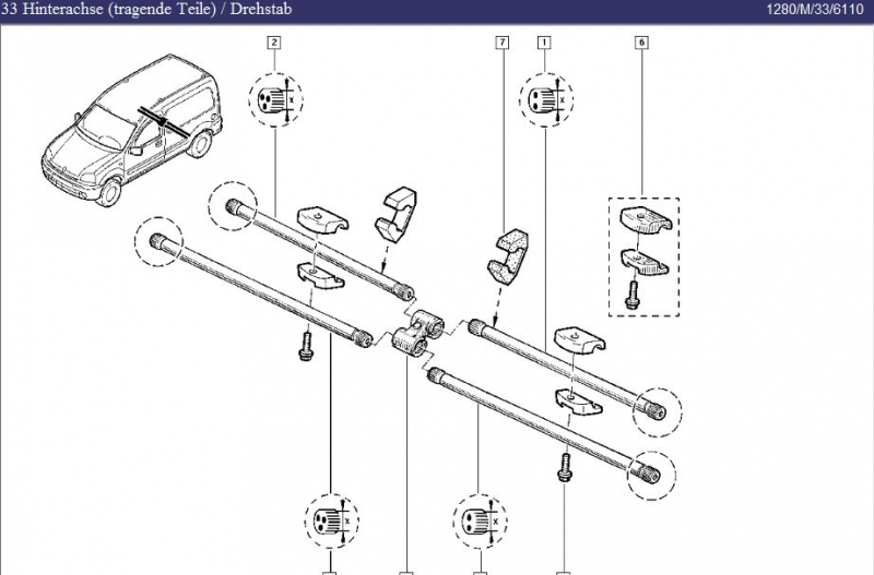

Hier noch eine Frage: Wenn das linke Rad ohne Widerstand einfedert, dann muss ich doch die Bruchstelle auf der linken Seite suchen? Oder kann die auch rechts sein?
Ne, nur links (siehe Bild)
Aber bei der Kilometerzahl kauf dir lieber eine gebrauchte, komplette Achse. Wenn da jetzt nur ein Drehstab durch ist, kommt ruckizucki der nächste.
![[image]](images/uploaded/201503251730225512f0ae42c0b.jpg)
PS. Immer paarweise tauschen, niemals einen alleine.
