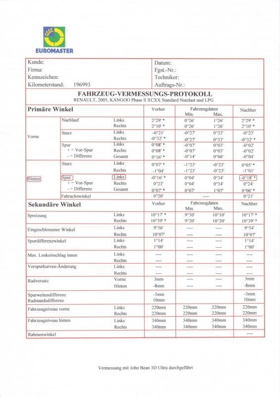

Die Messung von 2005 sind die Sollwerte für die Spur wie bei meinem
Phase I link.
Aber die Sollwerte der späteren von 2012 sind davon total weg das ist vermutlich Unsinn.
Die Werte von 2005 stammen aus der Fachwerkstatt und sind wahrscheinlich Unsinn. Hab gesehen da steht 13" Bereifung!?
Ich war zwischenzeitlich noch mal messen, nach Tausch der Spurstangenköpfe:
Ich wurde vom Meister auf den markierten Wert (18 Minuten) angesprochen. Ob da mal was gewesen wäre. Nö, eigentlich nicht!? Erklärung blieb er mir schuldig.
