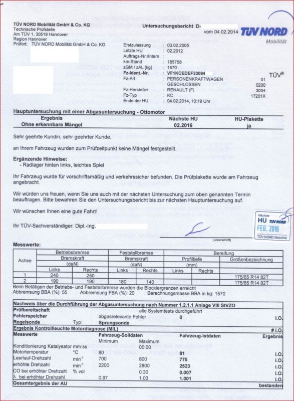

Glückwunsch! Zahlt sich hier gute Pflege aus?
Mein 1,2 16V von 2005 hat heute auch sein Zeugnis für 185000km bekommen. Ebenfalls keine Vorbereitungen außer Füllstandskontrolle der Flüssigkeiten.
Keine Mängel! *freu*
Der Prüfer hat nur leichtes Spiel beim linken Hinterrad festgestellt, aber da hat sich nur das noch recht junge Radlager gesetzt und muss nachgezogen werden. Wurde aber nicht bemängelt.
Die Abgaswerte sind zwar gut, aber an der gemessenen Leerlaufdrehzahl sehe ich das der Motor auch noch nicht ganz im Rundlauf war bei normalen 750.
Ansonsten ist die Feststellbremse mit 180 links/140 rechts etwas ungleich, aber ich will nicht klagen. Gesamturteil des Prüfers bei der Laufleistung: "Wie ungewöhlich!"
Zum Schluss noch mal ´ne dumme Frage: Muss man den Wisch vom Tüv wegen der AU eigentlich noch mitführen? Eigentlich doch nicht, weil HU gibt es doch nur mit AU. Oder vergesse ich irgendwas?
