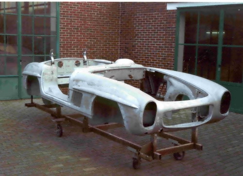

Alta! Die hamm dich verscheissert! DAS ist KEIN Kangoo!!! Viel zu wenig Platz. Und keine Schiebetüren. Ein sicheres Indiz.

JojoonTour, (vor 4575 Tagen) @ Superaxel
Haha, auch mein erster Gedanke bei dem Bild (vielleicht ein Citan :-D )
(Aber ordentlich höher gelegt...) :-D

lackyj.b, (vor 4574 Tagen) @ JojoonTour
nee, das ist ein 300 SL Mercedes Cabriolet
den haben wir restauriert, und lackiert.
:-D
