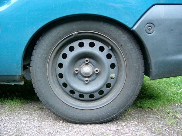

Unsere ältesten Kangoos sind jetzt in dem Alter, wo ein Bruch der Drehstäbe / Stabilisatoren jederzeit passieren kann. Wenn es passiert, dann hängt der Kangoo hinten einseitig deutlich tiefer, vorne entsprechend auf der anderen Seite höher. Es kommt wohl auch öfter vor, dass beide Seiten gleichzeitig brechen.

(rechts ist der Bruch zu erahnen)
