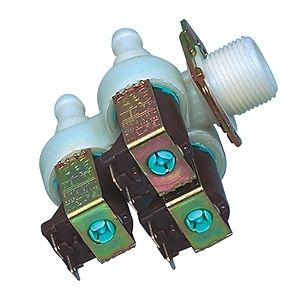

Nachdem neuen Fernseher hat dann direkt die Waschmaschine halb schlapp gemacht, denke aber das ich am WE den Fehler finden werde, da nur der Weichspüler nicht mehr genommen wird und Frau Miele was von Zulauf prüfen sagt kann ja nur irgendwo ein Kirschkern sitzen.
Ein Magnetventil vom 3-Wege-Ventil ist defekt...kann man einzeln wechseln, wenn man irgendwo Ersatz findet....Spulen sind abziehbar *zwinker*
