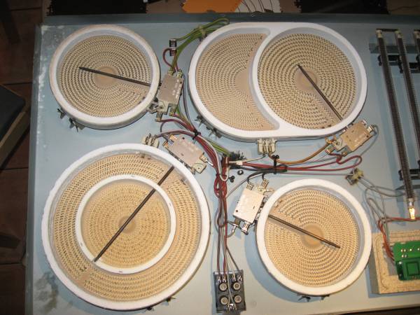

Hallo, Lothar,
deine Tipps im Vorfeld haben ausgereicht! Das Ceranfeld ließ sich spielend nach oben herausdrücken. Dann habe ich die 12 Schrauben an der Seite gelöst und auch dann ging die Glasplatte locker herunter. Der Rest war einfach nur Umsteckerei, habe die Stecker noch ein bischen nachgedrückt, damit die besser klemmen. Einbau in umgekehrter Reihenfolge, Funktionstest, bingo, geht alles wieder!
Vielen Dank nochmal Lothar, hast mir sehr geholfen und auch vielen Dank für die Links, kann ich ebenso gebrauchen, vielen Dank an alle anderen, jeder Tipp ist nützlich!
Feld heraus gehoben
Hier geöffnet, Glasplatte abgenommen
Der neue Heizer (grau)
