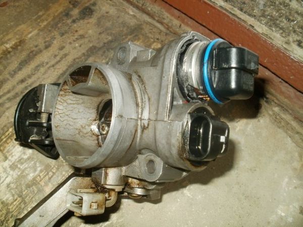

Hier mal ein Photo von meiner vor 3 Jahren erneuerten Drosselklappe, mit geklebten oder eingepressten Sensoren
ich hatte schon mal probiert das Ding zu öffnen (auf brutale Art), siehe oberen Sensor.
das oberste ist der (Schrittmotor) und das unterste der (Drosselklappenpotentiometer)-- also wenn ich richtig liege ist der Drosselklappenpotentiometer der Drosselklappensensor
gruß Henning *zwinker*
Ps: Drosselklappe ist noch nicht repariert, da Werkstatt jetzt in Urlaub, und selbst ran , ich weiß nicht so recht, nachher mach ich was falsch.
und dann hab ich aber auch schon 500 Euro reingesteckt, und wenn jetzt noch die Drosselklappe, werde ich pleite. Aber was soll es, gemacht werden muß es. Er soll ja wieder richtig fahren.

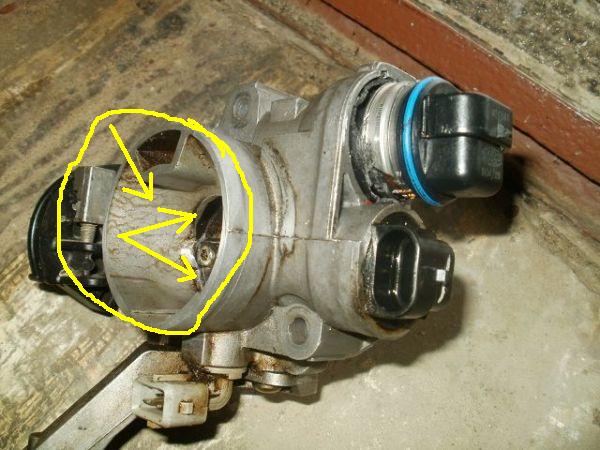

VEC-LOTHAR, (vor 5136 Tagen) @ Henning
Ich sehe ganz viel Dreck und Schmutz, welches die Drosselklappenfunktion beeinträchtigt.
Wieso dann eigentlich den Sensor "rausquetschen"? Klappe und Klappenweg saubermachen und dann nochmals probieren.
Hallo Lothar, das war eine defekte Drosselklappe,
lies mal weiter oben, da wurde die jetzige Drosselklappe mehrmals gereinigt, und es gab keine Besserung, außer das sie sauber ist.
