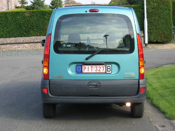

Die allererste Anregung habe ich in den Ardennen bekommen - am Kangoo eines Fösters war links neben der Anhängerkupplung ein fetter Nebelscheinwerfer mit 55W montiert.
Das war ein G1 und die anderen Rückleuchten waren unverändert - also eine Nebelschlussleuchte links und die übliche Rückfahrbirne rechts mit 21W.
Danach bin ich ins Forum und habe mich umgesehen - siehe da ich war nicht der erste der sich über die schwachbrüstige Beleuchtung gewundert hat und das geändert hat.
Da gibt es die Kubistar - Lösung ( bringt aber nicht so viel ), die Rechtslenker - Variante ( erfordert eine Rechtslenker - Leuchte hinten rechts ), die Linkslenker - Variante ( für Rechtslenker - erfordert eine Linkslenker - Leuchte hinten links ), und die abnehmbare Variante für Menschen mit Anhängerkupplung - ausführlich im wiki beschrieben.
Ich muss zugeben das ich selber ein wenig übertrieben habe bei meiner Lösung - eigentlich ist das sehr einfach aber ich hatte eigentlich noch viel mehr vor.
Mein Plan war eigentlich zwei 55W Nebelscheinwerfer zu installieren und ich habe dafür die ´Campingleitung´nach hinten rechts verlängert und ein Relais eingebaut.
Nach einem ersten Test habe ich festgestellt das ein Scheinwerfer ( 55W ) völlig reicht!
Wenn man den Umbau so wie ich macht ist es unnötig die ´Campingleitung´anzuzapfen - der Kubistar hat schliesslich auch zwei Rückfahrscheinwerfer und zwei Nebelschlussleuchten.
Bei den Nebelschlussleuchten kann nichts passieren - einfach eine Brücke von links nach rechts legen.
Der Rückfahrscheinwerfer ist eigentlich auch kein Problem ( der Kubistar hat zwei = 2*21W=42W ).
Die paar Watt mehr verträgt die Sicherung - also einfach eine Brücke von rechts nach links legen.
Meine Version ist jetzt schon dreimal durch den hiesigen TÜV und selbst die Renault-Techniker sehen nicht was ich gemacht habe.
Die Kabel kann man bestens in der Plastiklippe hinten verstecken ( die mit den Torxschrauben.
Man sieht nicht viel allerdings zwei funktionierende Nebelschlussleuchten und einen 55W Rückfahrscheinwerfer.
Eigentlich sieht das Auto noch normal aus - das soll auch so bleiben.
