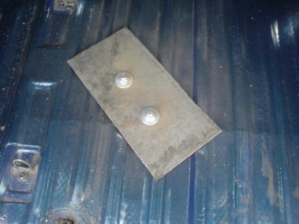

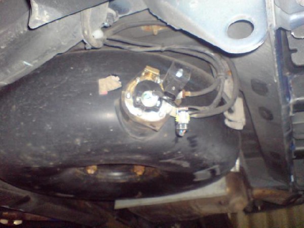

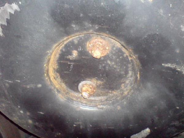

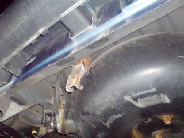

Aber eine Sache hatte ich doch fotografiert. Der Kangoo hatte angeblich eine hochwertige Gasanlage (war schon mal vor kurzem in einem Thread von DU-DA), aber so ein Pfusch eines Tankunterbaus habe ich noch nie gesehen.
![[image]](images/uploaded/201101181441574d35a6b508263.jpg)
![[image]](images/uploaded/201101181442204d35a6cc6d792.jpg)
![[image]](images/uploaded/201101181442424d35a6e23ac5e.jpg)
![[image]](images/uploaded/201101181443024d35a6f6ac8d5.jpg)
Der ganze Tank wackelte unter dem Boden hin und her, die Schrauben(köpfe) auf der Ladefläche schauten 2 cm durch die Gummimatte durch (hohe Verletzungsgefahr auf der Ladefläche), den Haken für das ehemalige Reserverad ist gar nicht erst abgeschraubt worden, es baumelte ganz locker durch die Gegend. Der Kangoo muss bei der Fahrt doch nur am Klappern gewesen sein...wie ich damals schon zu DU-DA sagte, echt polnische Wertarbeit. Ich frag mich nur, wie der Kangoo mit dem wackeligen Tank eine deutsche TÜV-Prüfung bestanden hatte
