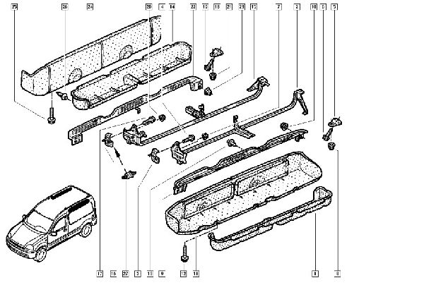

Dachstaukasten Demontage: Bild als Hilfe
VEC-LOTHAR, (vor 6058 Tagen) @ Helvetier -- (Moderator)
bearbeitet von VEC-LOTHAR,
Hallo Guido,
hier mal ein Bild von den Einzelteilen als Hilfe zur Demontage:
Aber mal eine Frage...wieso Demontage? Willst du die Dinger verkaufen? Wenn ich mir so die Preise der Einzelteile ansehe, dann sind die Boxen mit allem Zubehör locker 1000 €(!!!)Neupreis wert.
...übrigens ist das Bild im Dialogys unter "Türverkleidungen" einsortiert :-D
Viele Grüße[image]
Edit: ...naja, 1000€ ist ein wenig übertrieben, aber 700€ sind es.
