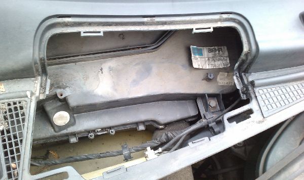

Drittes Problem: Lüfter: Geht nur auf Stufe zwei. Temperatursicherung habe ich schon besorgt, falls es der Schalter nicht ist. Wo sitzt diese Sicherung bei einem 1.4 mit Klima? Da wo es laut der Anleitung im Wiki sein soll, sitzt eine große scharze Kiste unter dem Laubfanggitter.
Dieses Problem habe ich bei meinem 1,4er mit Klima auch.... Würde mich auch über weitere Hilfe in dem Punkt freuen.

Klaus S, (vor 6104 Tagen) @ wochenhesse
die Sicherung sitzt genau in dem großen Kasten unter dem Laubfanggitter.
Oder aber der Stecker der innen an der Spritzwand sitzt ist angeschmort (war es bei mir).

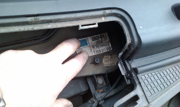

Die Kiste ist meiner Meinung nach aber verklebt, also nicht so einfach zu öffnen. Steht Behr 29827
Renault 7 700 311 964 drauf (die 4 mit ?)
ist anders wie bei mir, ich hatte einen mit Klima.
Irgend wo muss aber der Lüfter sitzen, dort sitzt dann auch die Sicherung.
Das Laubgitter sollte mal komplett ab damit man ran kommt, nach dem Stecker kannst Du auf jeden Fall mal schauen, dazu muss das Laubgitter auch komplett ab.
Der Stecker war bei mir in der Mitte der Spritzwand befestigt.

wochenhesse, (vor 6104 Tagen) @ Klaus S
OK, ich versuch morgen mal das ganze Gitter abzumachen. Klima hat die Kiste auch,
die Box scheint dazu zu gehören. Der Tag morgen wird es zeigen.
