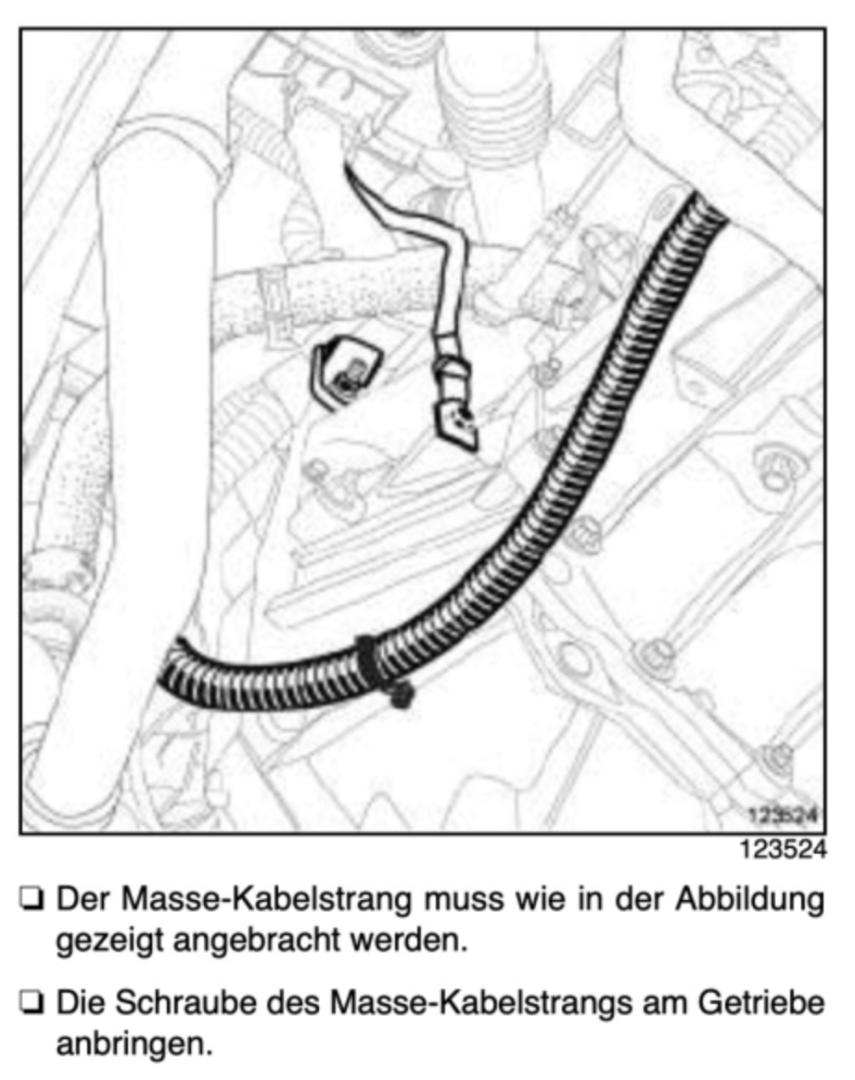

Es gibt auf dem Bild im WHB ein Massekabel, das am Getriebe angeschraubt ist:
Dieser ganze Thread dreht sich eigentlich um dieses Kabel und wo ich es finde.
Laut WHB muss es in derselben Position wieder angeschraubt werden, wie es vorher war, sonst geht es kaputt, vermutlich durch Vibration).
Meine Vermutung ist, dass das beim Kupplungstausch vor einem halben Jahr verbockt wurde und ich würde deshalb die Verschraubung des Kabels am Getriebe gerne überprüfen. Vielelicht ist das Kabel falsch angeschraubt, vielleicht hat es sich gelöst und wackelt rum (das würde erklären, warum es nur manchmal auftritt).
Deshalb meine verzweifelte Frage nach dem Ort, wo es festgeschraubt ist.
Ich kann das in der WHB-Zeichnung leider nicht erkennen. Ist das der Blick von unten (abgenommene Motorabdeckung), von der Seite (Radkasten, abgenommene Verkleidung) oder von oben (abgenommenes Steuergerät)?
