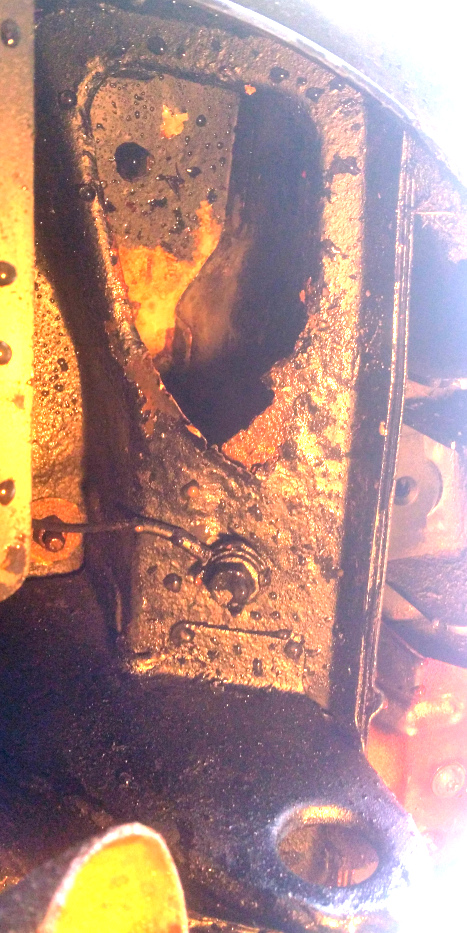

Ja, so siehts aus.
Daneben ist die Öse zum Abschleppen und in einer Woche ist TÜV.
Der ganze Hohlraum war mit Erde vollgestopft und ich habe auf beiden Seiten mit einem Hochdruckreiniger alles saubergemacht und will es mit Hohlraumöl zujauchen.
Aber erstmal kommt der TÜV, die hatten beim ersten Durchgang die Stelle nicht einmal bemerkt, aber jetzt sieht man sie ja.
Wie würdet Ihr damit umgehen, einfach was drüberbraten?
Darf da geschweißt werden?
Evtl provisorisch erstmal zumachen, einwitschern und später in Ruhe reparieren?

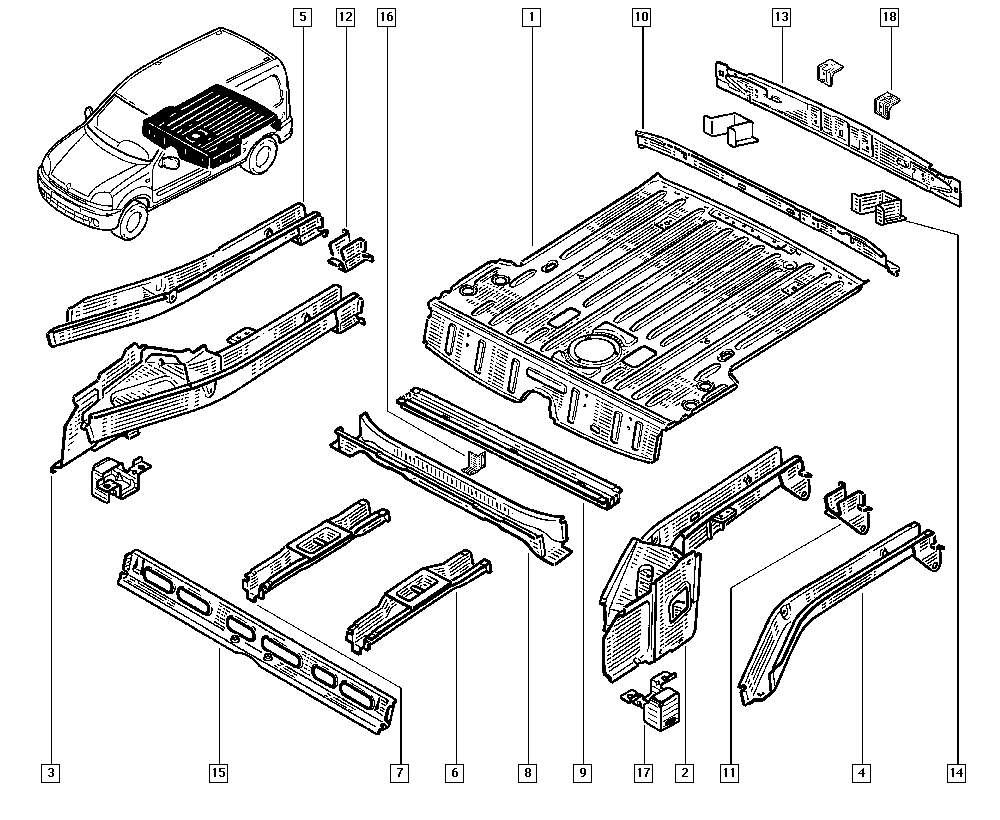

Ich frage mich, welchse Teil ist das: 2+3 oder 4+5 ? 14 ?
