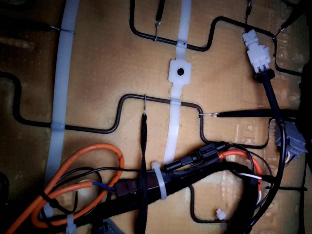

Wer erklärt mir die Stecker? Hier eine Handyaufnahme von der Unterseite des BEIFAHRERSITZES:
weiss: vom Gurtstraffer: kontaktspray, zungebiegen versucht
grau: blind, werkseitig Leerkappe aufgesetzt
braun: orangenes Kabel geht in den Sitz
schwarz: Sicherung?

manuknm87, (vor 2335 Tagen) @ bobmarlex
Der weiße ist der Gurtstraffer
Grau ist sitzkontakt
Der Rest sieht nach sitzheizung aus.

yup, da geht das Kabel auch hin, s. Foto unten
hamse bei mir gespart, da plärrt nix, wenn mein Beifahrer nicht angeschnallt ist
das wäre mir neu, dass es eine Sitzheizung gibt..aber Seiten-Airbags gibt es beidseitig

wüsste ja trotzdem gern, was die einzelnen Stecker machen
hier noch ein Bild des Gurtstraffers
Wir haben während der Fahrt sogar veresehntlich den Stecker von der Gurtpatrone abgezogen (AWL leuchtete)..

Ende vom Lied:
Steckerverbindung des Gurtstraffers unterhalb des BEIFAHRERSITZES herausgeknipst, mit Wago-Klemmen provisorisch überbrückt, Testfahrt ohne jedwede Vorkommnisse, ab zum TÜV, TÜV bekommen, morgen wird verlötet...verfluchte Axt, so ein F#ck-Stecker macht soviel 'Probleme..*what*
